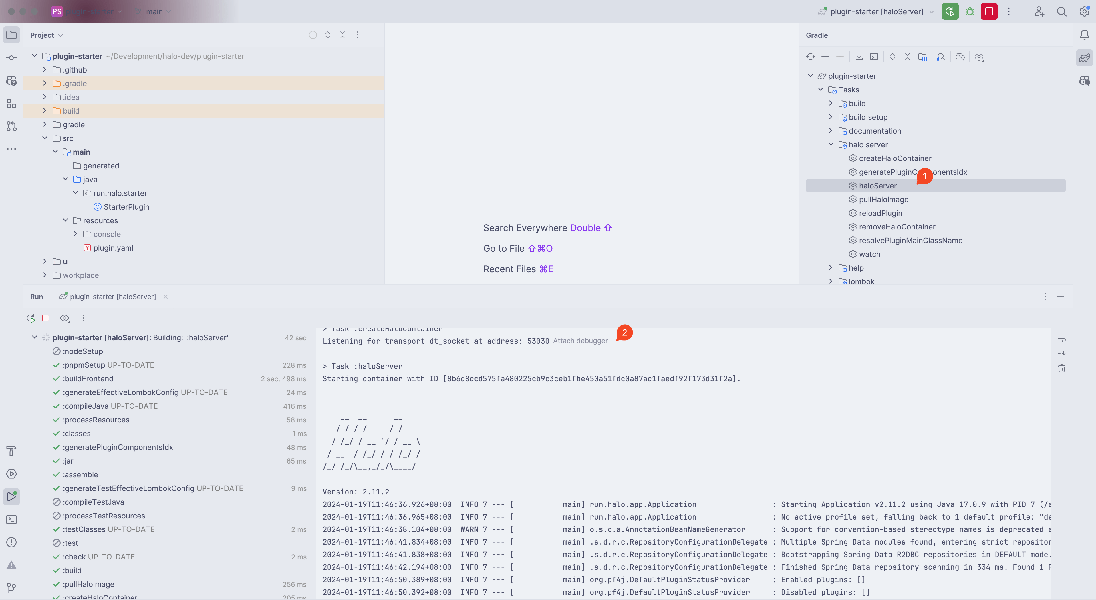

调试后端代码
如果你想调试后端代码,可以在 build.gradle 中配置
halo {
  debug = true
然后通过 IDEA 运行 haloServer 以便于配合 IDEA 进行调试。
Use-Devtools
首先点击上图中 1 处的 haloServer 运行插件,然后点击 2 处的 Attach debugger 让 IDEA 连接到 Halo 服务,此时会打开一个调试窗口就可以开始打断点调试了。
可能会因为日志太快而点击不到 Attach debugger,那么你可以配置
halo {
  debug = true
  suspend = true
这样,在点击 haloServer 启动插件时会挂起等待在 Attach debugger 处,直到你点击 Attach debugger 连接调试器后才会继续执行。
