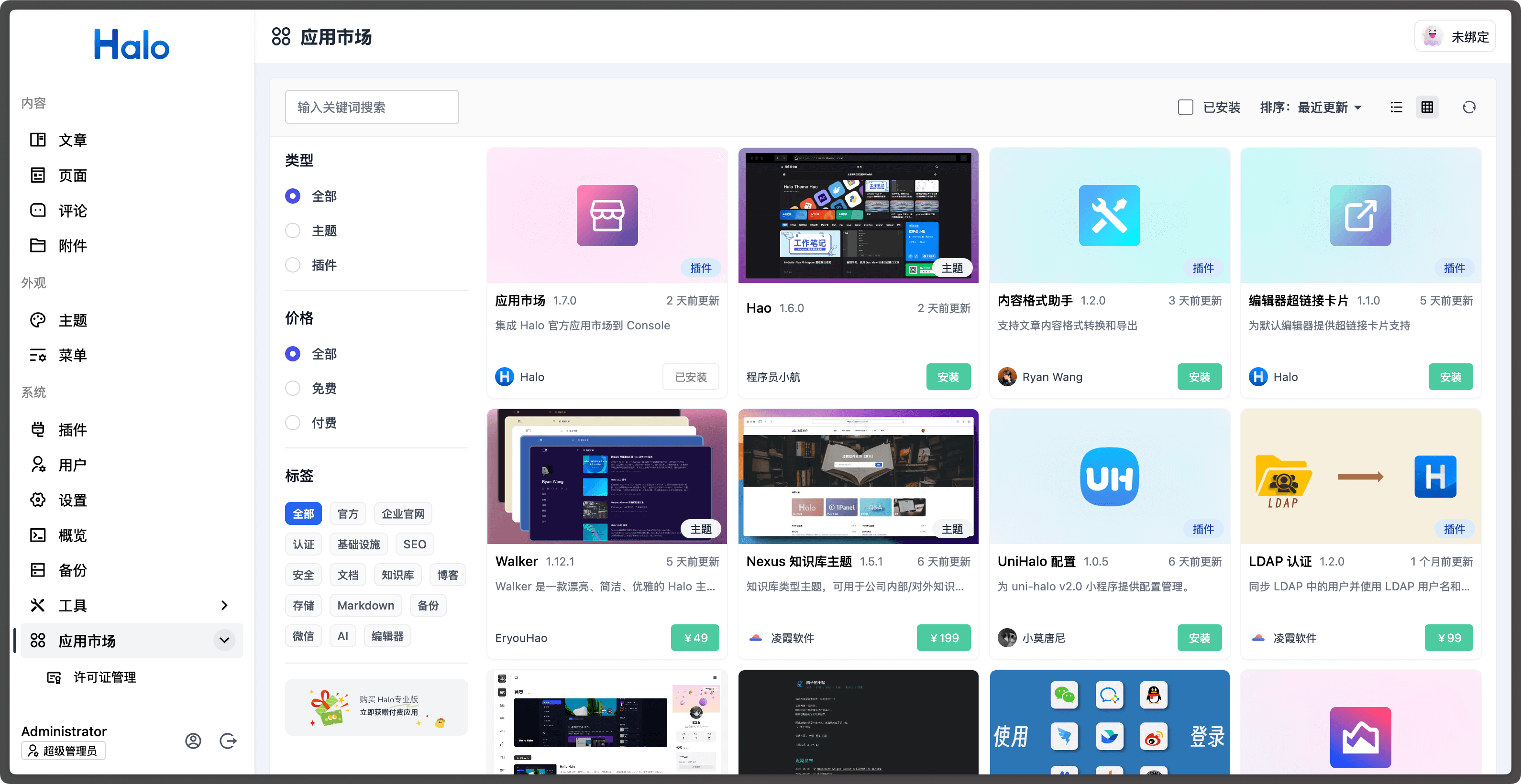

应用市场页面
这是一个为 Console 提供的独立的应用市场页面,此页面基本和 https://www.halo.run/store/apps 保持一致,但有所不同的是,你可以直接在这里查看所有的主题和插件并安装到你的 Halo 站点中。

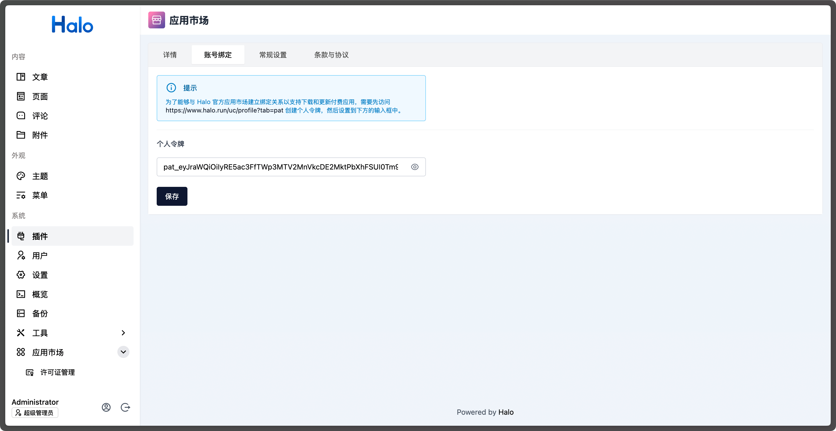

  1. 进入应用市场插件的设置页面,切换到 账号绑定 选项卡。
  2. 根据提示访问 Halo 官网并注册账号,然后在 Halo 官网的个人中心生成一个个人令牌并填写到下方的 个人令牌 输入框即可。

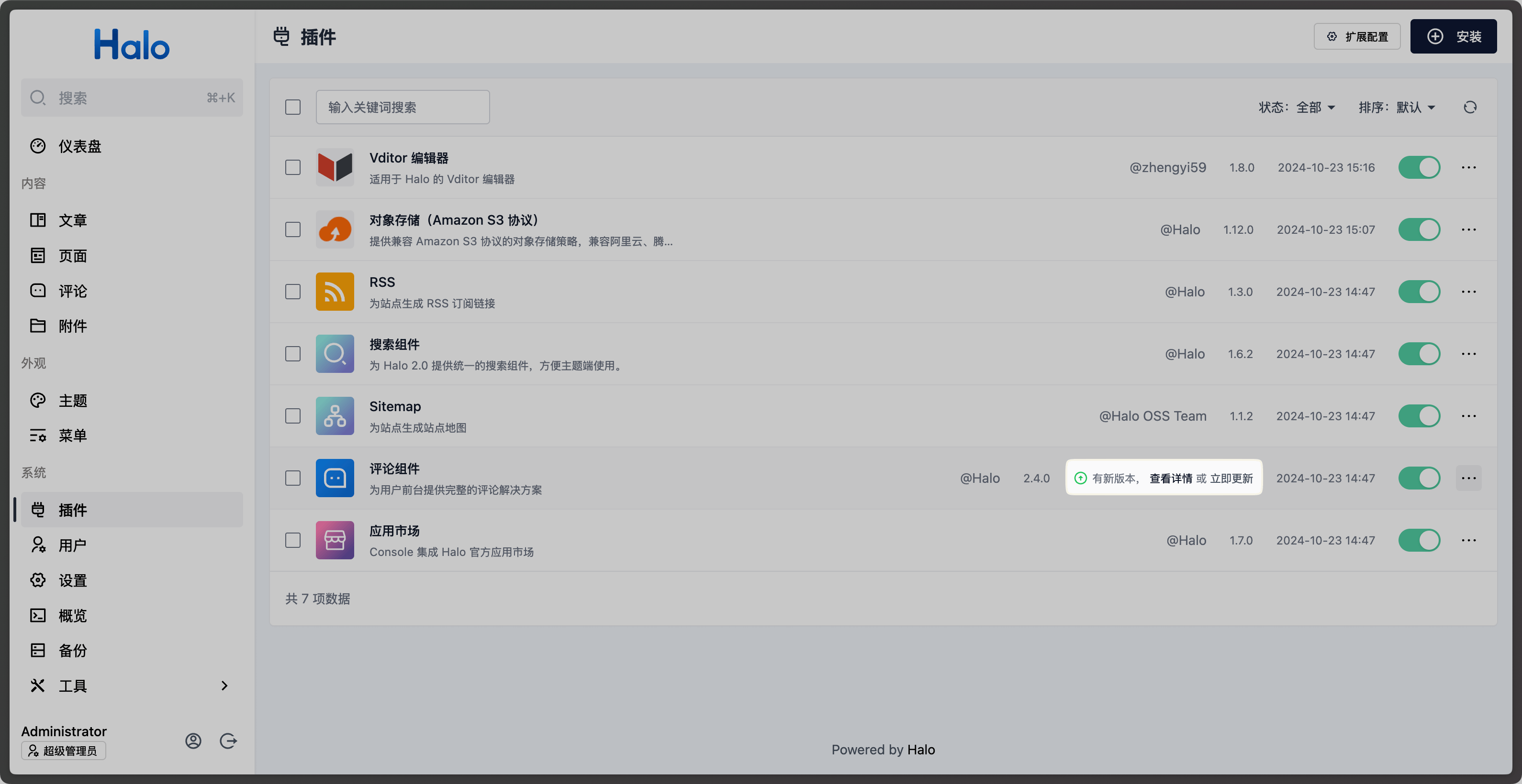

此插件还扩展了插件安装的界面,可以在安装插件时直接从应用市场获取。
安装插件
此外,如果插件是从应用市场安装的,后续插件更新之后也可以及时收到更新信息,并一键更新。
更新插件

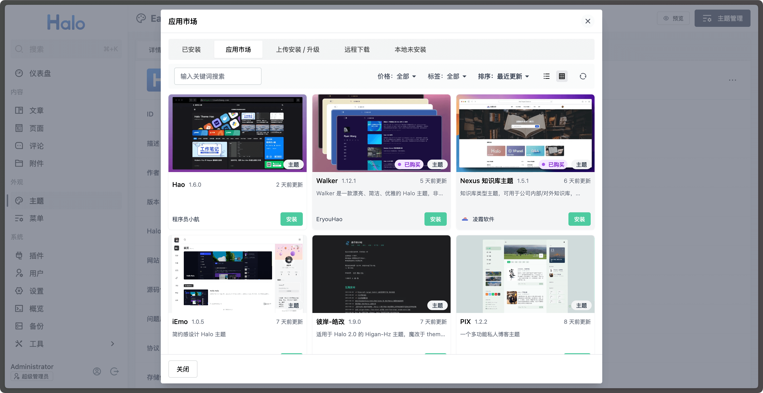

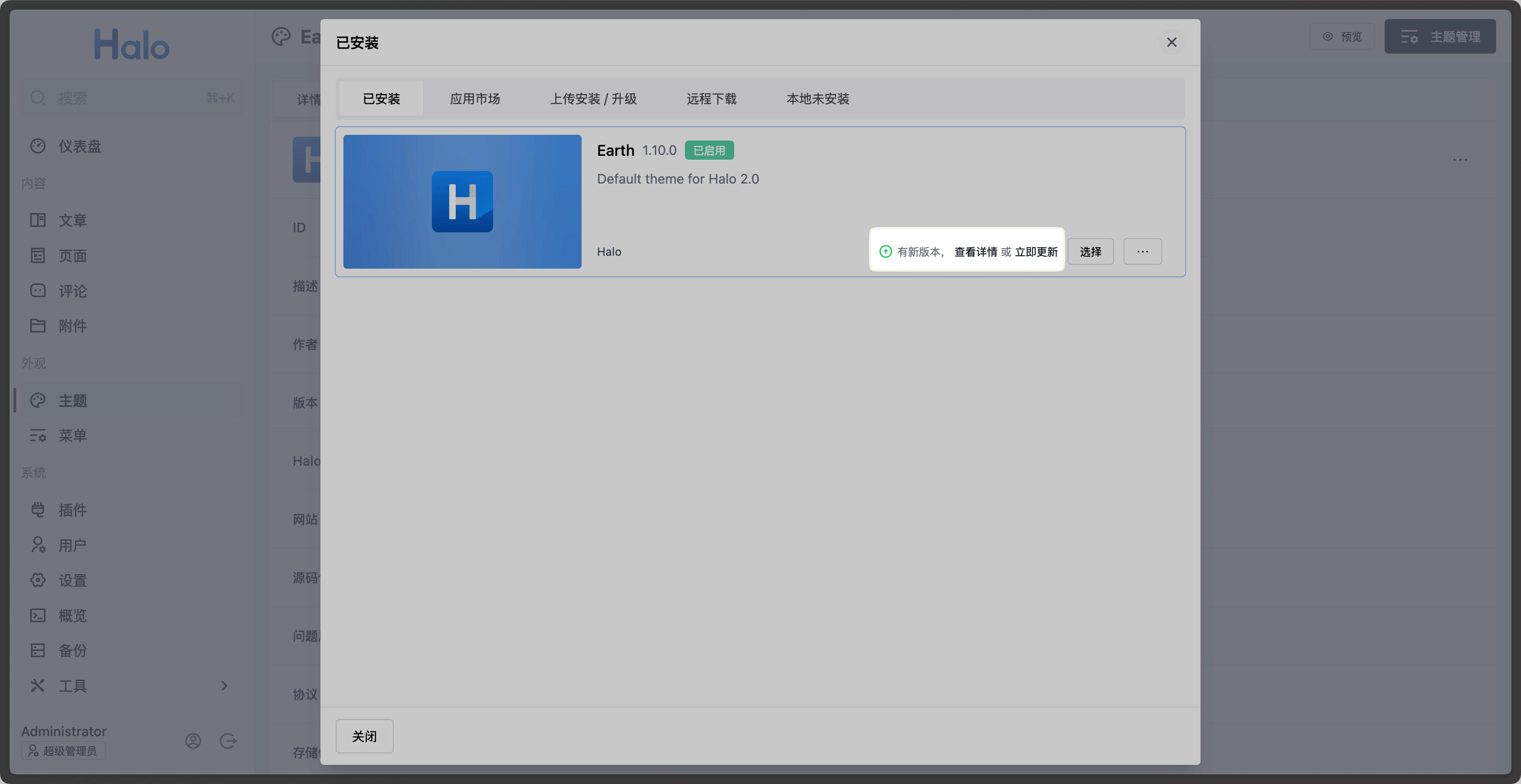

安装/更新主题
与插件一样,在主题管理中也可以直接从应用市场中获取,以及接收主题更新提示。
安装主题
更新主题

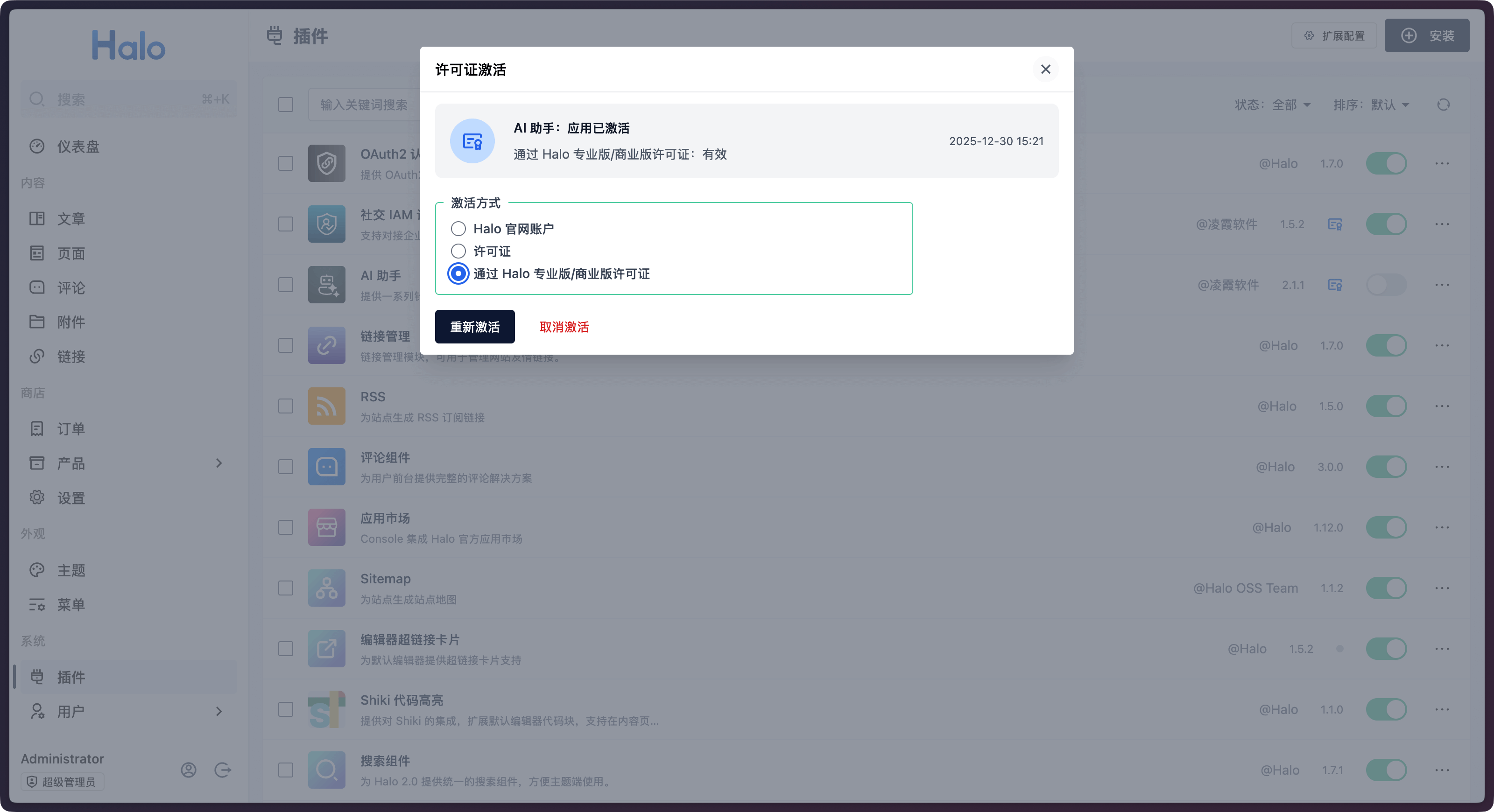

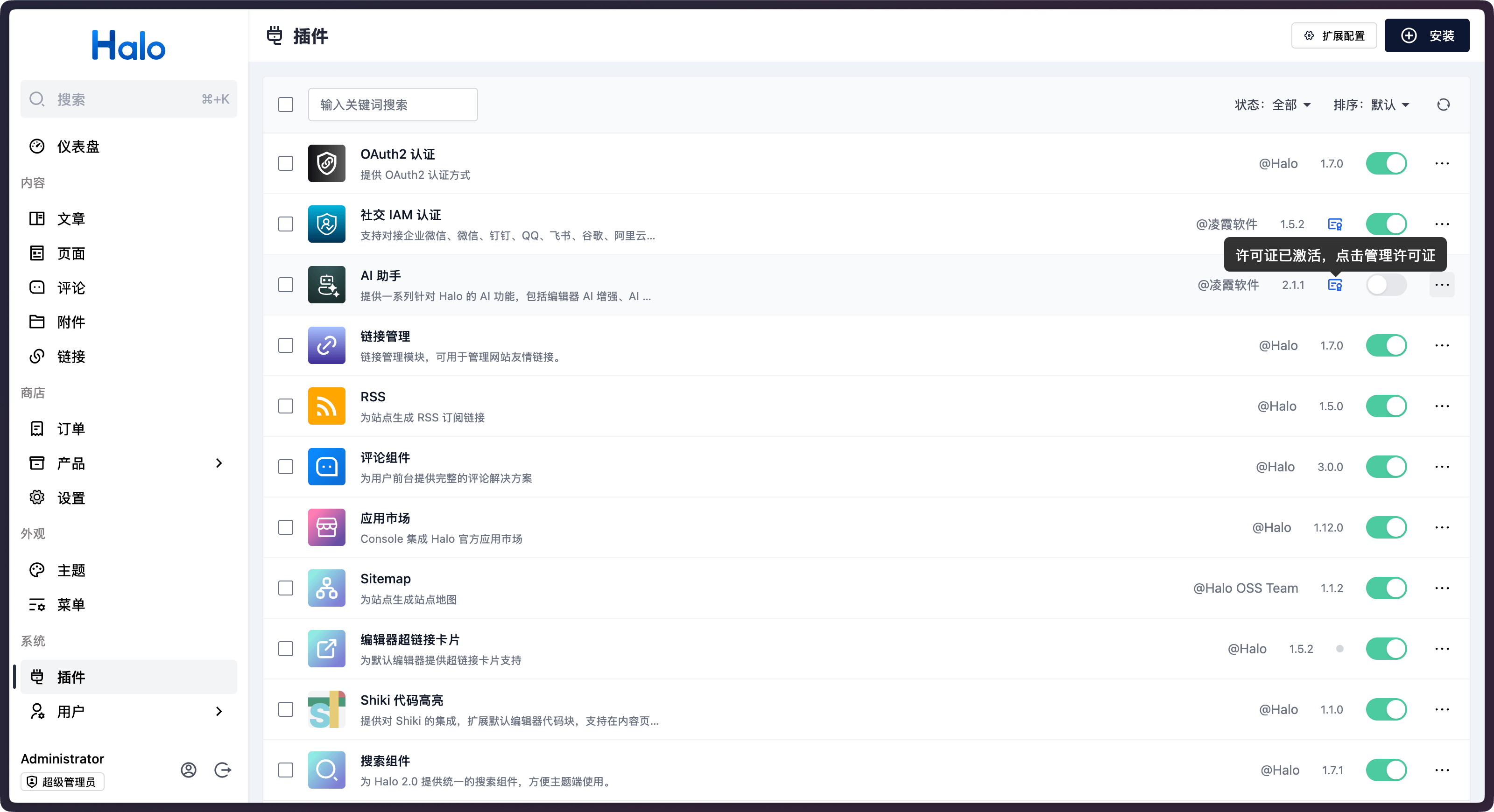

在安装好需要许可证的付费插件或主题后,列表会显示一个许可证状态的图标,点击即可打开许可证激活的对话框,选择 Halo 官网账户Halo 专业版/商城版许可证 并点击激活即可。
插件激活状态
插件许可证激活

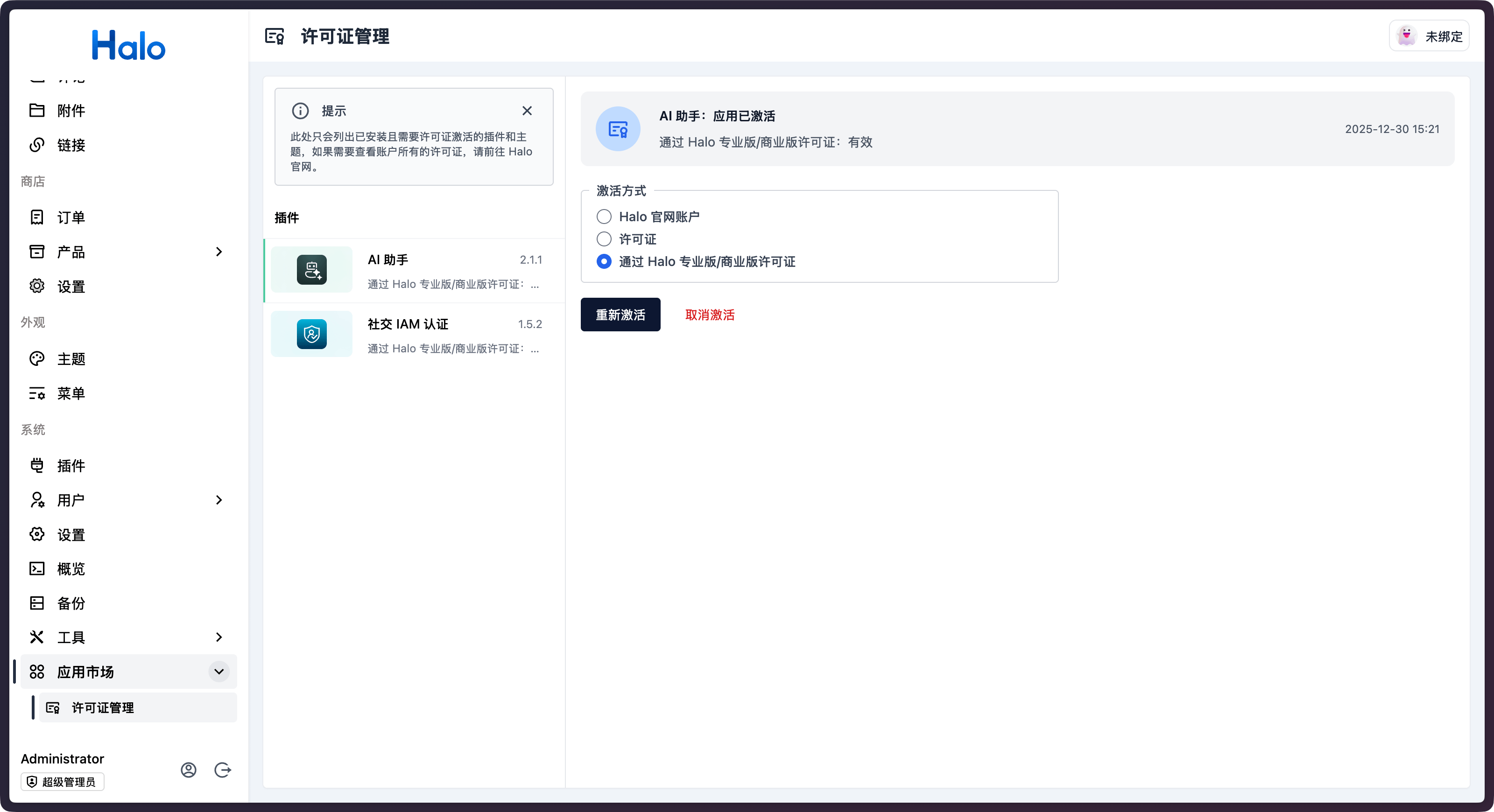

除此之外,你也可以在 许可证管理 页面查看所有应用的许可证,并管理它们的状态。
许可证列表

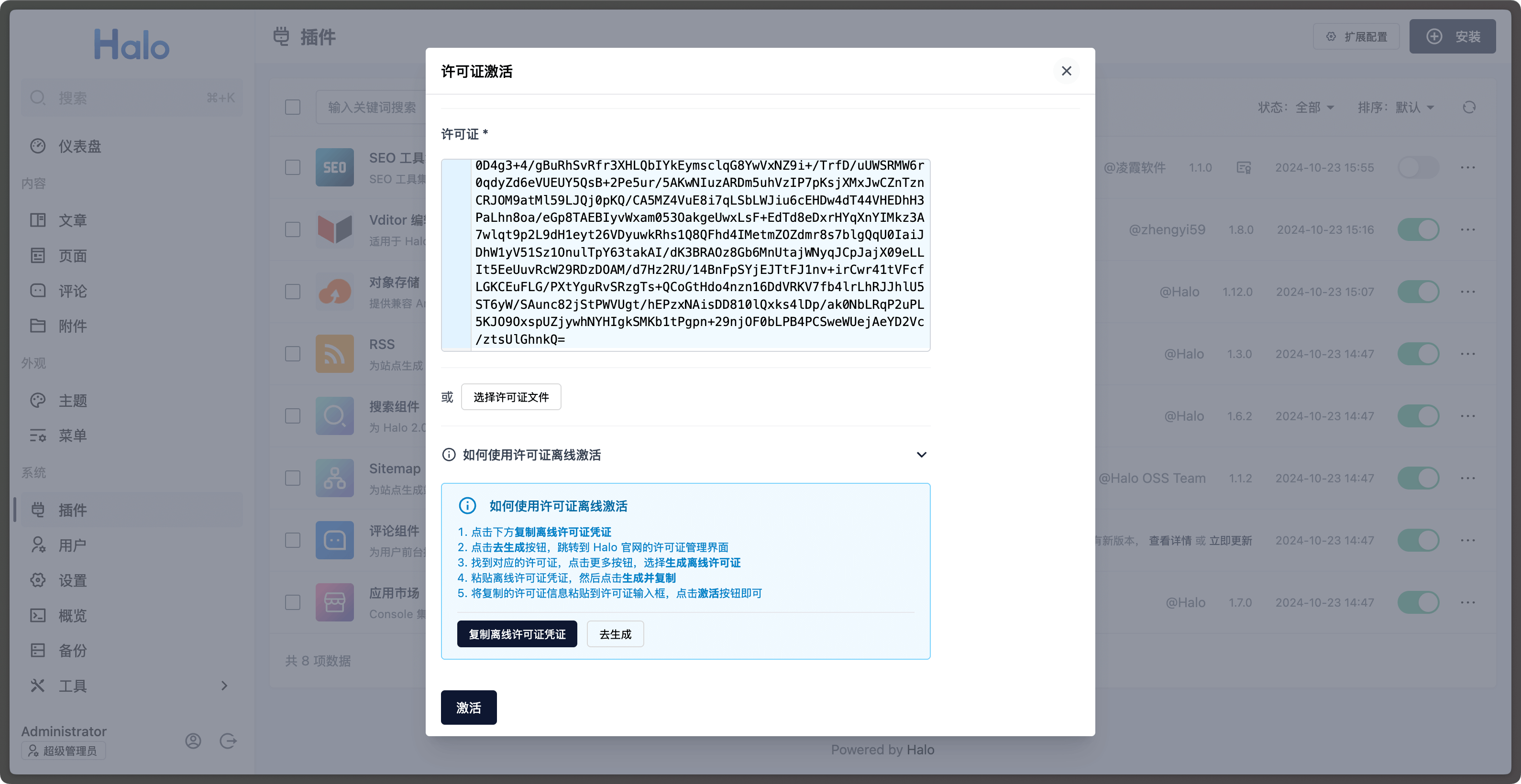

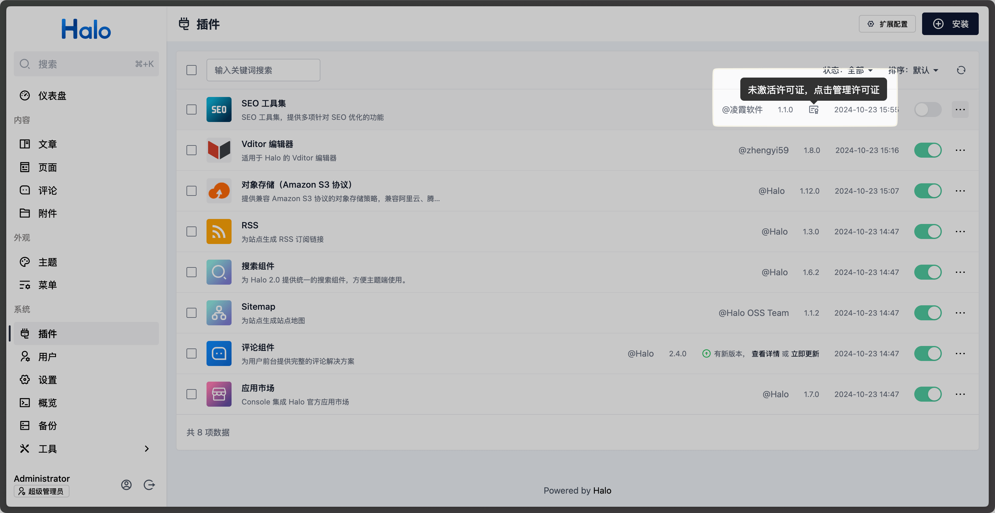

  1. 同样点击许可证状态的图标,打开许可证激活的对话框。
    插件激活状态

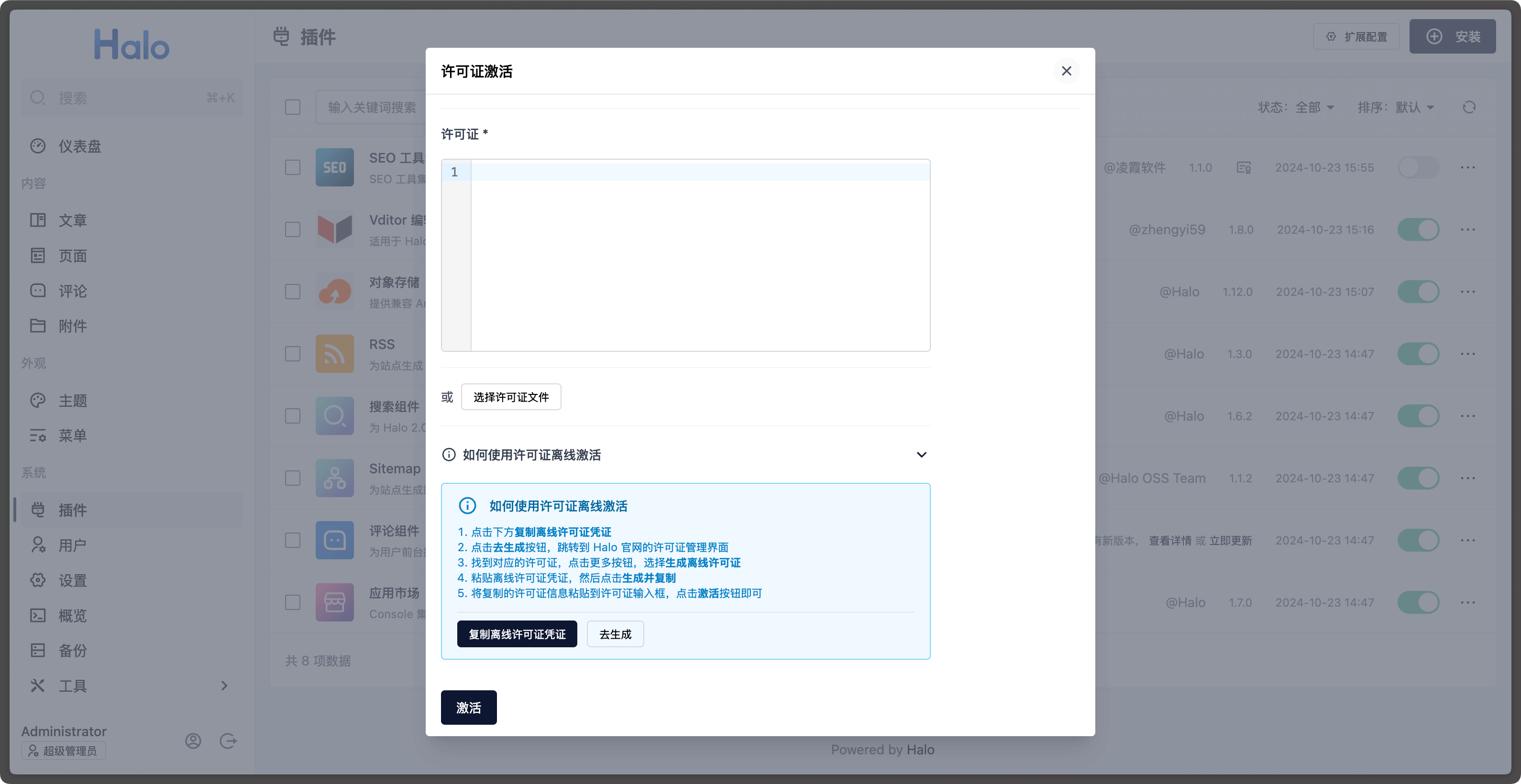

  2. 激活方式选择许可证。
    离线激活选项

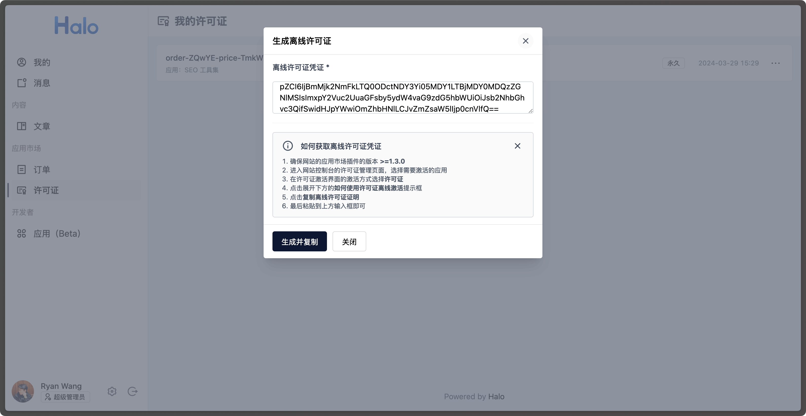

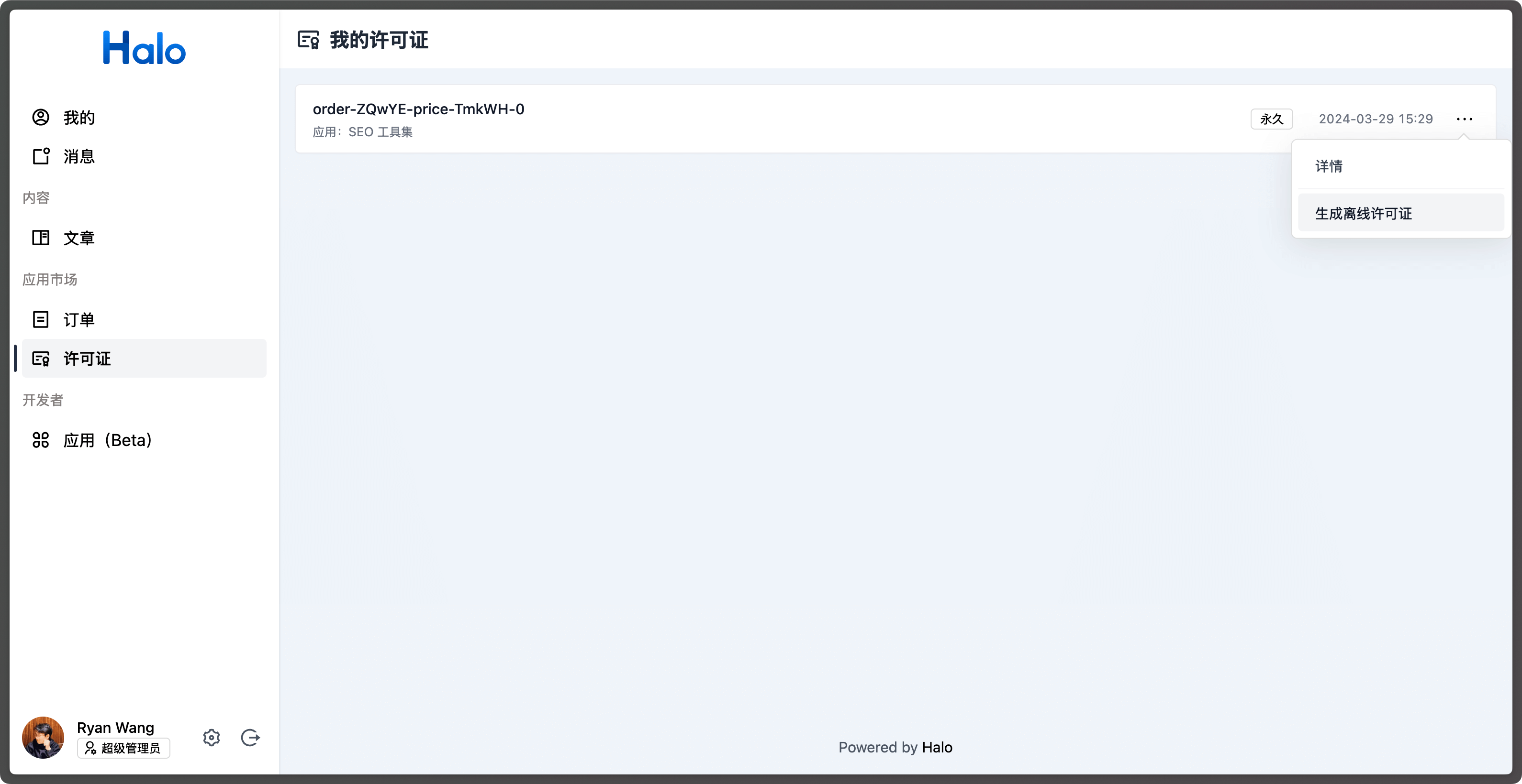

  3. 点击 复制离线许可证凭证 按钮,然后点击 去生成 按钮,然后会跳转到 Halo 官网去生成离线激活码。
  4. 找到对应的许可证,选择 生成离线许可证
    生成离线激活码

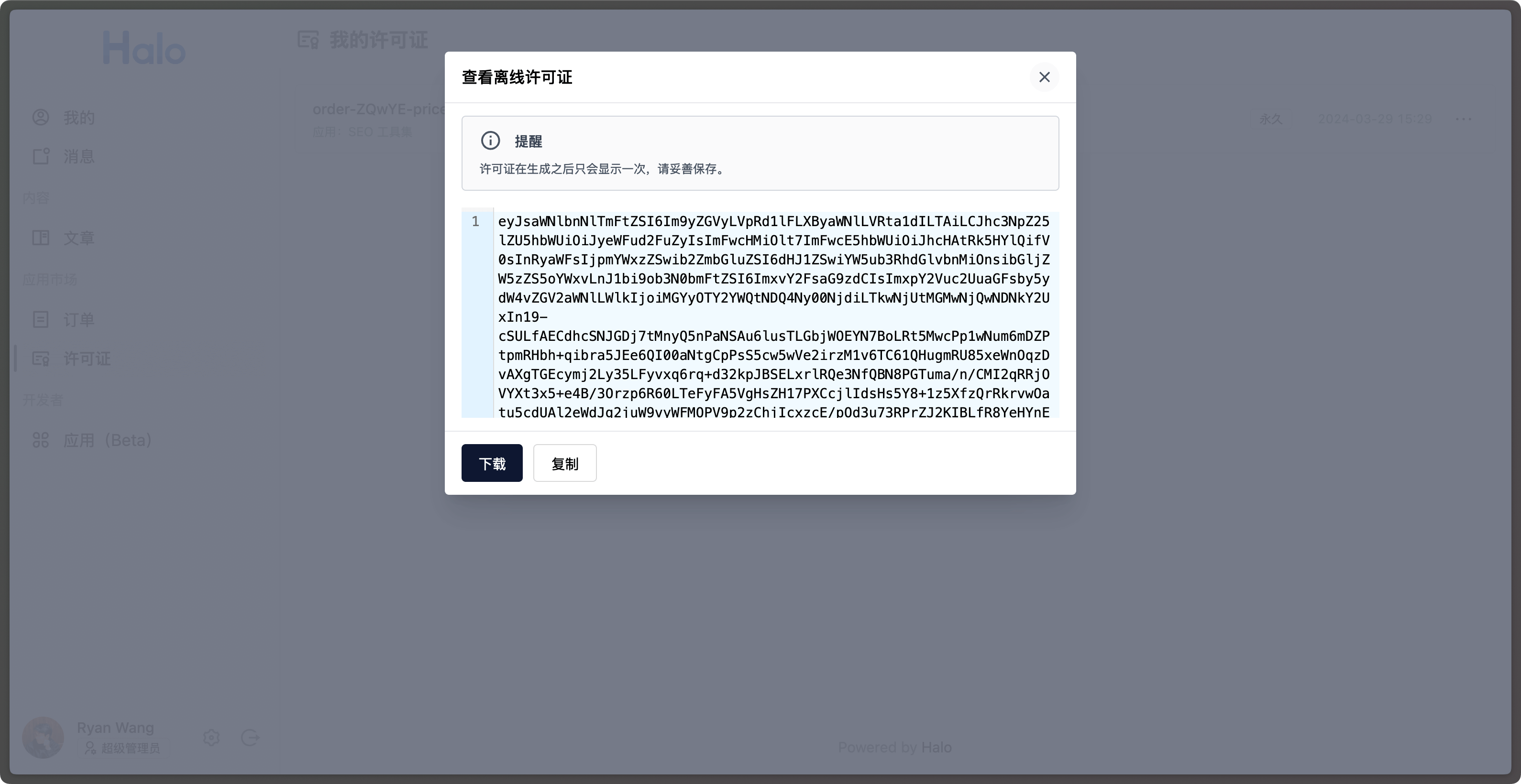

  5. 生成离线许可证 的对话框中,粘贴刚刚复制的离线许可证凭证,然后点击 生成并复制 按钮,然后会打开 查看离线许可证 对话框,你可以选择下载文件或者复制许可证。
    生成离线激活码
    生成离线激活码
  6. 回到 Halo 网站,粘贴刚刚复制的离线许可证,然后点击 激活 按钮即可。
