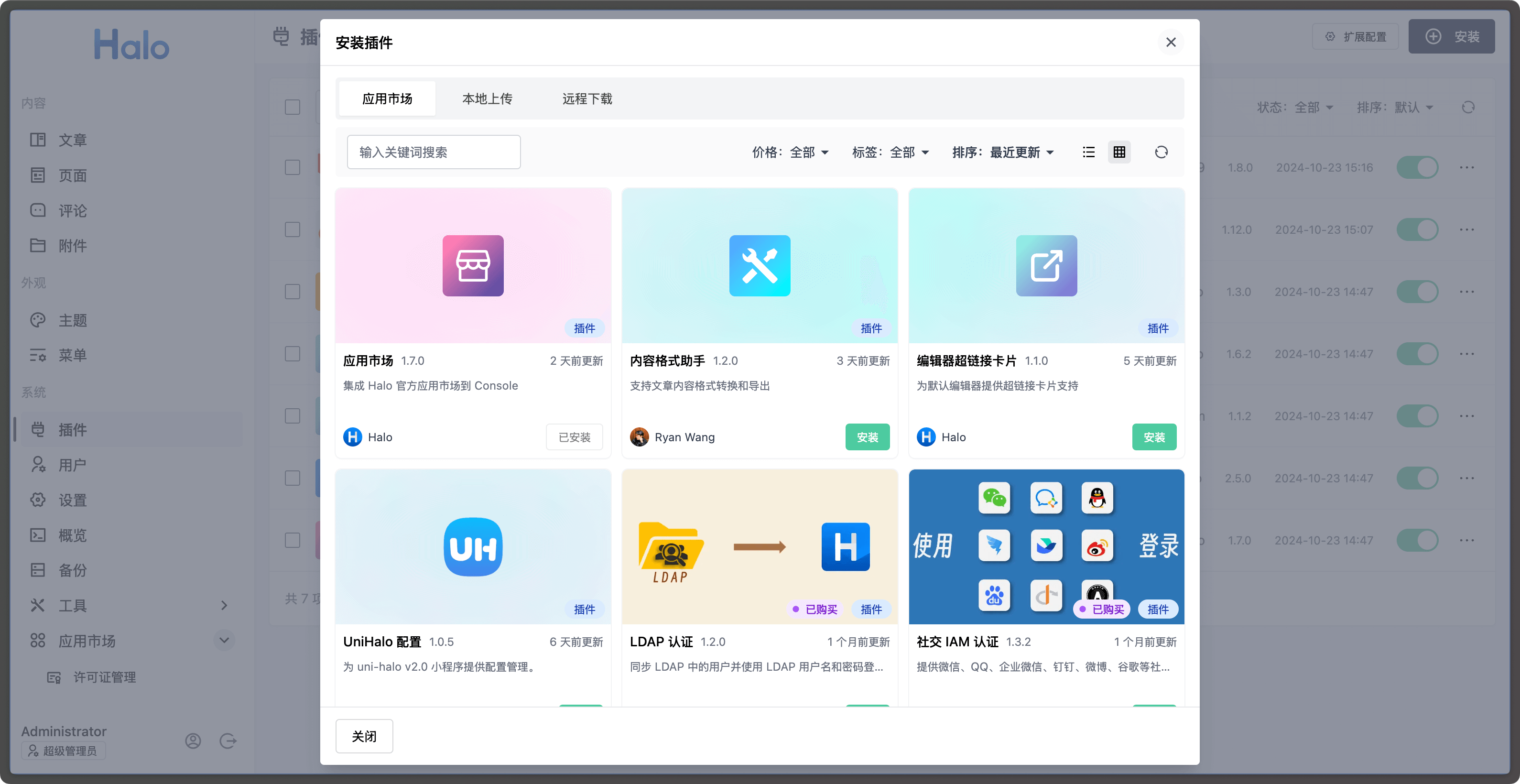

从内置应用市场安装(推荐)
从 Halo 2.10 开始,内置了应用市场插件,可以更加方便在 Console 直接安装应用市场的插件。
安装插件

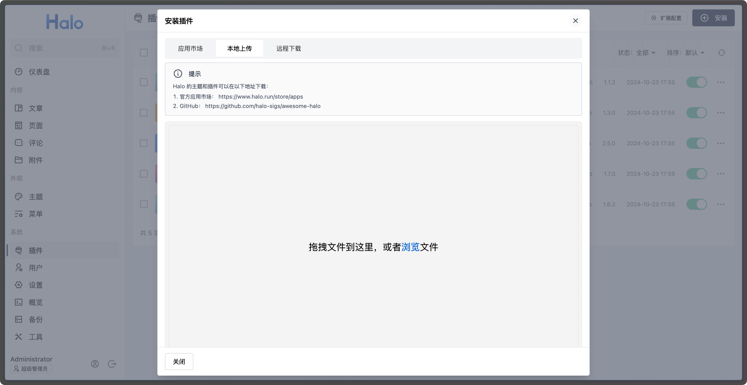

本地上传安装
安装插件
插件安装成功后,便会出现在插件管理的列表中。

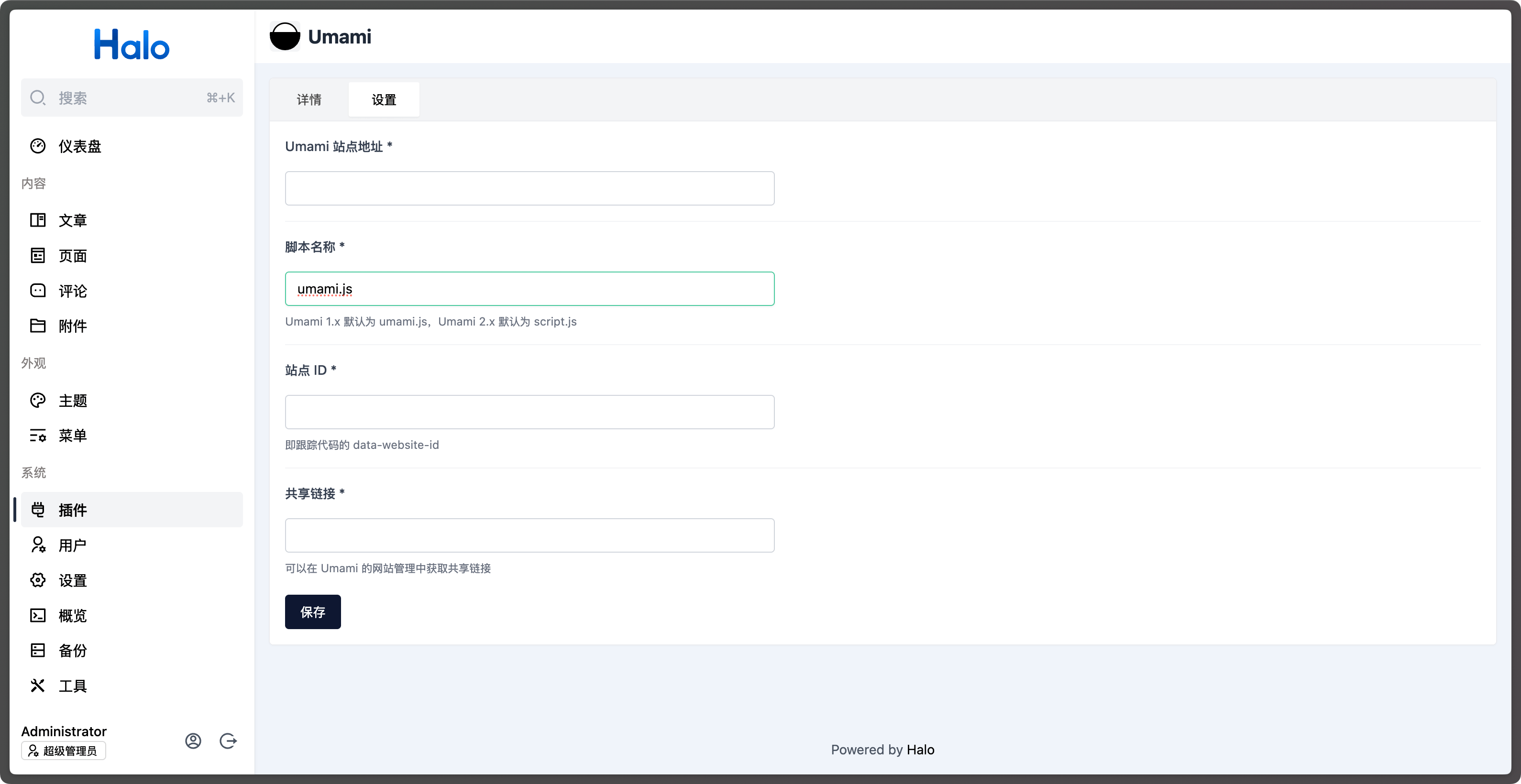

点击插件列表中的某个插件进入插件详情页面。与主题设置类似,插件详情页面默认显示出了当前插件的详细信息,在详细信息标签页后方的标签页,即为插件提供的相关设置。不同的插件提供的设置项各不相同,设置项的详细说明请参考对应插件的文档。
插件设置
此处以 Umami 插件为例。

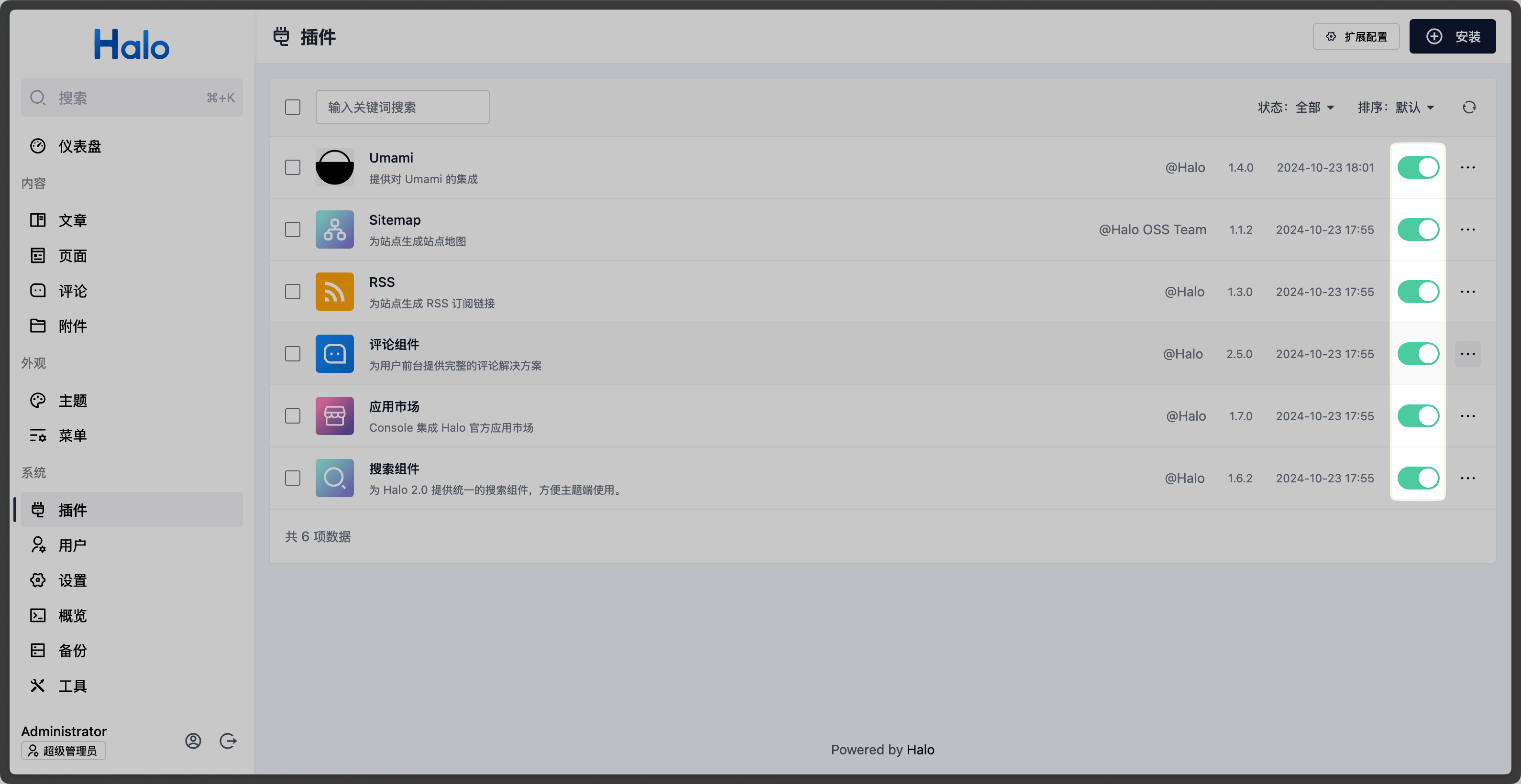

启用/禁用插件
点击插件列表或插件详情页中的启用/禁用开关,即可切换插件的启用禁用状态。
插件启用/禁用

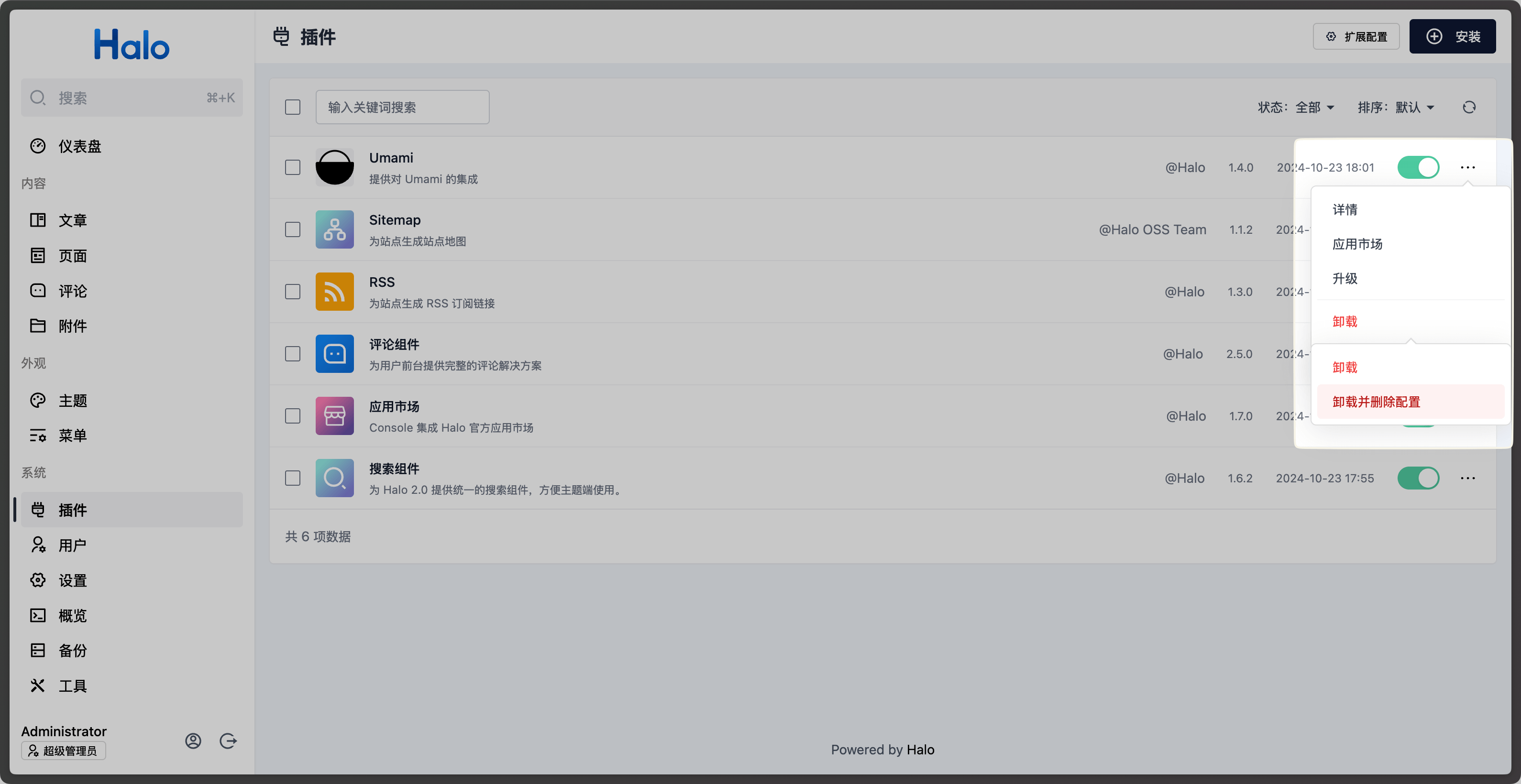

卸载插件
点击插件列表指定插件所在行后方的 ··· 更多操作按钮,选择其中的 卸载 选项即可对当前插件进行卸载。
卸载插件
卸载方式的区别
目前提供了 卸载卸载并删除配置 两种卸载方式。 仅卸载插件时插件的配置信息会进行保留,当重新安装插件后还可以使用之前已保存的配置。

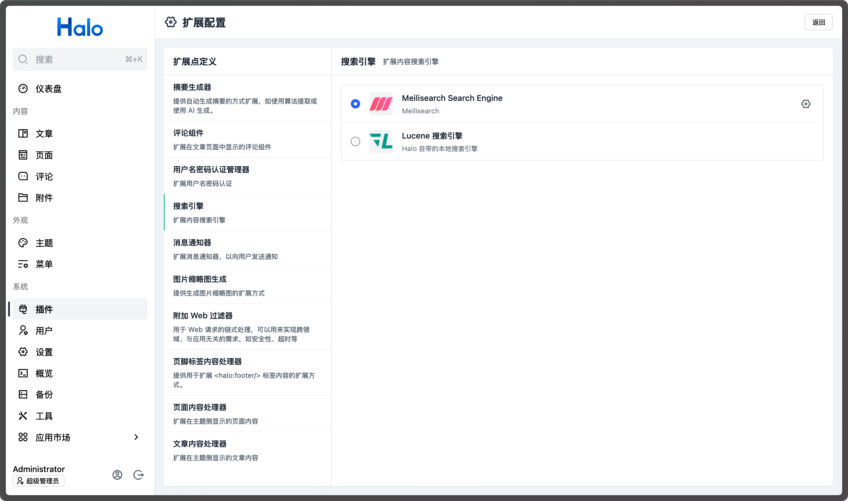

在 Halo 的插件机制中,我们使用扩展点来实现插件与 Halo 核心应用的交互,插件可以通过扩展点来扩展 Halo 的功能。这就意味着插件可能会实现和 Halo 或者其他插件相同的扩展点,这时候就需要对扩展点进行管理。
以搜索引擎为例,Halo 默认提供了 Lucence 搜索引擎和对应的扩展点,那么用户在安装了其他搜索引擎插件之后就需要在这里进行选择,否则 Halo 无法确定使用哪个搜索引擎。

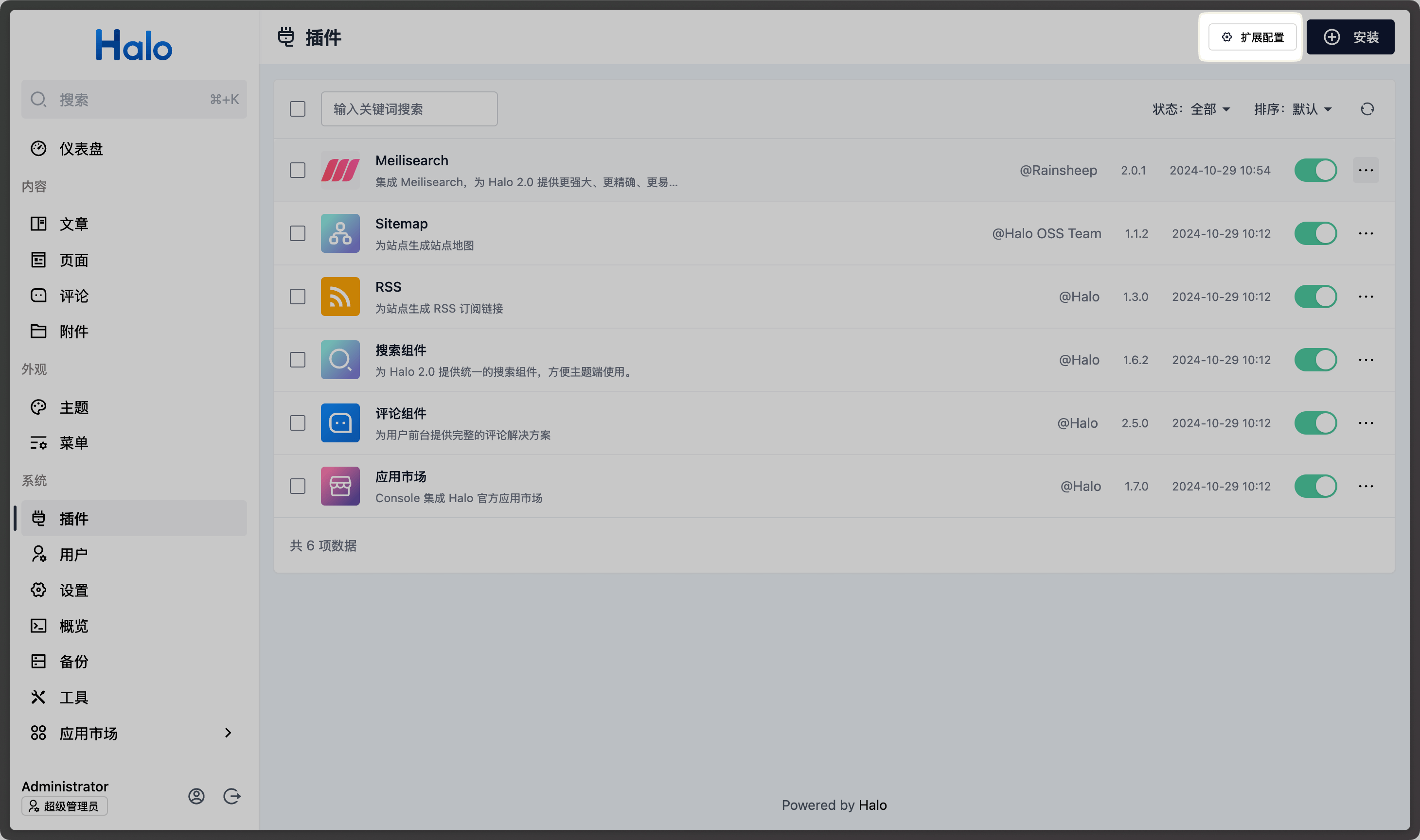

Extension point settings entry
进入插件管理,点击右上角的 扩展配置 按钮即可进入扩展配置页面。
这里以搜索引擎为例,安装了 Meilisearch 插件之后就可以在这里选择启用这个插件的搜索引擎。
